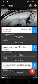

A alguien le ha pasado que le de fallo el freno mano eléctrico? Uno de los fallos que me da es el que voy a subir , y si alguien me sabe decir cual es el modulo ese?

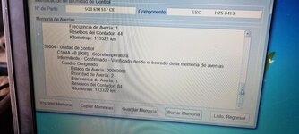

Lo que te esta dándo la averia es el módulo de abs que va en el compartimento del motor, puede que le falte un apantallamiento térmico y y con el calor del motor te salte ese erro de temperatura.

Pudiera ser, en esos errores te aparece como que no tienes ajuste básico del freno eléctrico. Y de hay también te puede acarrear el problema.

Pero si te estaba fallando primero por calentamiento lo más probable es que venga de de la centralita del freno que est en el vano motor, como te comentaba antes.
Buenas que después de llevar el coche en ña seat más de un mes dicen que tienen que cambiar el modulo del abs completo, no se me parece rarisimo, y claro más de 2000 e de presupuesto , no se si quitarlo yo y mandarlo a reparar
