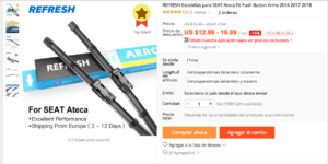

He comprado estos en AliExpress y son una maravilla. Ningún ruido como los de Ateca y limpian muy bien. La duración la sabré el próximo año.
    70,7 KB · Visitas: 69

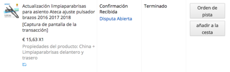

<Podrias poner el link? que con foto poco hacemos :roflmao::roflmao:
