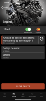

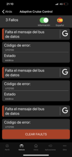

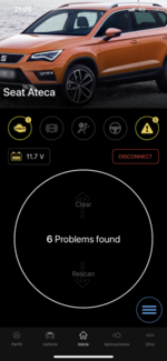

Bueno , he intentado activar el reconocimiento de señales mediante créditos y cuando debería de estar todo ok me han saltado 5 errores de golpe , además de que ahora me sale cada vez que arranco el error de reconocimiento de señales , mi ateca es el style edition Navi con extra de 360 , sabéis porque puede ser ? Y los errores es normal que salgan?1E531390-E0B9-4942-993D-6F9F325A28DA.pngF9205146-01B7-4FCB-8013-09DC78C71038.pngFC59ABB6-E166-4510-B789-1A63D0A6A3AE.png1E531390-E0B9-4942-993D-6F9F325A28DA.pngF9205146-01B7-4FCB-8013-09DC78C71038.png1E531390-E0B9-4942-993D-6F9F325A28DA.pngF9205146-01B7-4FCB-8013-09DC78C71038.pngFC59ABB6-E166-4510-B789-1A63D0A6A3AE.png

Son fallos que el dapaplug de SEAT solo detecta el del reconocimiento de señales , pero en el obd me salen 6 no entiendo porque ..

Porque es normal que nada más enchufarlo ya me diese fallo de infotairment sin haber tocado nada ? Voy a ver si puedo eliminar los 6fallos que han derivado al revertir el reconocimiento de señales y os digo

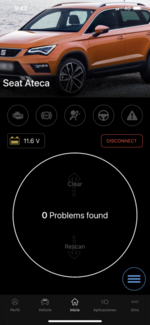

Vale , he conseguido revertirlo y que con ello desaparezcan los fallos , me miraré al dedillo todo y esta tarde-noche me pondré con el Samsung a ver el tema de las codificaciones si me da tiempo después de hacer la copia de seguridad .. gracias por la ayuda 3EF60E22-7AEC-411D-81D1-4B0A0998750A.png
La electrónica detecta fallos que en muchísimas ocasiones son imperceptibles para el conductor o simplemente, no tienen un chivato o aviso para mostrar, no son relevantes, no influyen en la seguridad del vehículo o de la marcha... esos fallos habitualmente se revisan y si no hay nada grave, se borran y se vuelve a escanear con todo limpio, así es la forma de saber si hay un error insistente (que no se borra) que puede tener alguna relevancia o merece atención. :oops:
Por ejemplo, circulas por caminos de polvo, las cámaras de aparcamiento se llenan de suciedad y salta el aviso de que no están operativas. Cuando le pegas un lavado al coche, pasas el obd y te sale el fallo, con fecha y hora (incluso varias veces) entonces lo borras todo y vuelves a escanear, lo normal es que no te salga ningún fallo, por que al estar limpias las cámaras ha desaparecido el error.:thumbsup:
