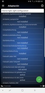

Hola Compañeros a ver estoy viendo que estáis hablando del tema de los colores de luz ambiente, os cuento yo estuve trasteando y lo puse verde como este que habláis pero el problema es que es un poco trabajoso y lioso ya que una vez que desbloquea para poner tu los colores que quieras, te baja los tonos y ya el azul el rojo cuando lo seleccionamos ya no es tan fuerte el color es más tenue entonces cuando vi que es un trabajo bastante grande quite el mod y lo dejé de serie. Si alguno se anima y quiere trastear con más tiempo y más ganas podéis alumbrarnos a los que se nos atraganta estas cosas. El nos consiste en cambiar los RGB y para poder hacerlo teneis que hacer esto.
Añadir colores a las luces ambiente MY17 en adelante con pantalla 8"
Con este mod se pueden utilizar colores personalizados en las luces ambiente de las puertas utilizando los valores RGB .
Nos vamos a encontrar con dos posibilidades dependiendo del firmware.
1) Modelos que solo tienen la entrada Ambientelicht Farbliste
2) Modelos en que existen dos entradas o más (Ambientelicht Farbliste y Ambience_lightning_color_list_lin )
Ambientelicht Farbliste - Define los colores de las casillas en la pantalla del Infotainment
Ambientelicht Farbliste List Lin - Define los colores del led de las puertas
Si tu coche solo tiene la entrada Ambientelicht Farbliste
1 - Módulo 09 - Centralita electrónica. Code (31347)
2 - Adaptación
3 - Entrar en Ambientelicht Farbliste o Ambience_lightning_color_list_1 y Ambience_lightning_color_list_2, dependiendo del firmware de la unidad.
4 - Encontraremos lo siguiente:
--- Rotwert Farbe 1: 0 (ROJO del RGB)
--- Gruenwert Farbe 1: 0 (VERDE del RGB)
--- Blauwert Farbe 1: 0 (AZUL del RGB)
Y así numerados hasta 10 configuraciones de colores
Para cambiar cualquiera de los colores simplemente cambiamos los valores de cada dato al valor del color que deseamos utilizando cualquier pagina de internet
como por ejemplo esta: Create Color Schemes, Test Color Combinations - Colorspire
Con esto ya te aparecerá en la pantalla el nuevo color (Si no lo hacer reinicia el Infotainment)
5 - Para que el color aparezca realmente en las luces entrar en Adaptacion
6 - Entrar en Luz interior configuración de luces o Interior light, light configuration (dependiendo del modelo)
7 - Entrar en Frei_Farbwahl_ueber_HMI (Personalización de los colores) y cambiar el valor a ACTIVADO
Si tu coche tiene las entradas Ambientelicht Farbliste ,Ambience_lightning_color_list_2, Ambience_lightning_color_list_lin y Ambience_lightning_color_list_lin 2
1 - Entrar en Ambientelicht Farbliste o Ambience_lightning_color_list_2 y realizar los pasos descritos anteriormente omitiendo desde el paso 5 en adelante.
2 - Entrar en Ambience_lightning_color_list_lin o Ambience_lightning_color_list_lin 2 dependiendo de la selección anterior.
Encontraremos los mismos datos que en el caso anterior.
6 - Cambiar los valores deseados en el mismo color que cambiamos anteriormente.
Bueno vamos allà.
Entrar en el módulo Cent. Elect. 09
Adaptaciones
Ambientelich Farbliste
Dejar los siguientes valores como en la foto
Ahora entrar en Ambience_Ligthnin_Color_List_Lin y tambien dejar los valores como la siguiente foto:
Pot último ir a "Interior ligth, ligty configuration" y dejar los valores tal cual:
Por último reiniciar el Infotainment y ya. :thumbsup::thumbsup:
Si se quiere. Añadir mas colores ir al apartado "Ambience_Ligthnin_Color_List_Lin2" e ir rellenando cada juego de valores con sus correspondientes valores RGB.

1. Seleccionamos modulo 08 - Air Conditioning (aire acondicionado)
2. Codificación larga
3. Seleccionamos el BYTE 4
4. Desmarcamos el bit 5 y marcamos el bit 4
5. Guardamos y probamos.
Nota: No he hecho esta verificación pero el HEX original y el nuevo coincide con el de VAG-COM (en mi caso cambiaba de 20 a 10)
NOTA: Lo del tiempo indefinido es porque a los 30 segundos (mas o menos) después de cerrar el coche, se apagan casi todas las centralitas. El proceso se ha verificado esperando alrededor de 1 minuto después de cerrar las puertas. Solo se ha verificado en opciones "guardado" y "en función del tiempo parado".
Adjunto fotos de las codificaciones con VAG-COM y OBD Eleven . También un video de como funciona
Con los pasos de arriba ya podemos disfrutar de un aire contaminado en nuestro coche si no pensamos en apagar la recirculación. Ahora en serio, yo personalmente no recomiendo activar esta memoria ya que habremos de pensar en desactivar manualmente la recirculación del aire sino respiraremos siempre con un aire por amistoso con nuestra salud pero ahí cada uno. Yo, lo he dejado como estaba. Ya se me olvida cuando voy en el coche como para dejarla para siempre
android - codificacion interruptor
ios - pestaña coche
vag-com - long coding helper no verficado
vag-com - long coding helper verficado
Link video en youtube:
