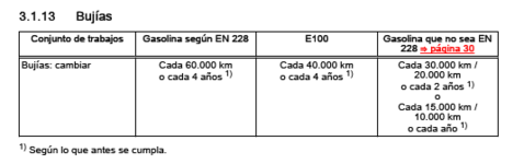

Esto es como todo, podrían aguantar 4 años más o estropearse alguna el mes que viene jejeje
ya. por eso, ante la duda, las cambiamos. lo unico malo es que me llegan la semana que viene y tambien me quiero pegar un viaje a alemania. ahora estoy ahi, con la mosca. el aceite esta caducado hace casi un mes pero eso no me preocupa demasiado. las bujias, si peta una por el camino, no habra viaje, aunque si es cierto, el motor no da ningun indicio de que alguna bujia se esta empezando a cansar

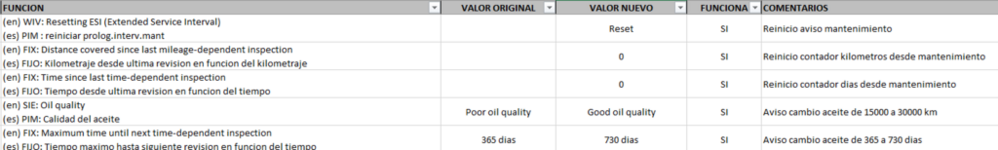

- Mi coche venia con aviso de revision y aceite de 30000 km o 2 años (mantenimiento variable). Al resetear desde el cuadro digital, se me ha puesto en 15000 y 1 año. Volvi a resetear pero esta vez desde OBDEleven haciendo adaptaciones en el cuadro de instrumentos:
De la codificacion tengo un poco de duda. Hay muchos PIM y creo que voy a mirar de resetear el que pone desde la ultima inspeccion y subir los minimos de 15000km/365dias a 30000/730 dias. Luego hay SIAs que tambien estan puestos en 15000km/365dias. Los he subido al doble cada uno y me salieron problemas y no me dejaba hacer ninguna adaptacion pero finalmente si se dejo volver a ponerlo como estaba. Mejor no tocarlos. Ahora tambien me da respeto los PIMs minimos. Creo que los voy a dejar asi por si acaso.
El "Good oil quality" se resetea cuando se hace el reinicio por lo que hay que volver a ajustarlo si fuera el caso. Habra que verlo pero ya de aqui a dos años
