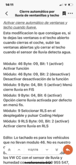

Tienes razon, pense que si que veniaMe he leído el póster de nuevo y descargado el pdf de Juan Montequinto y no viene nada al respecto. No se si será esta que he encontrado.Ver el archivo adjunto 52954
Buenos días, ya hace tiempo realicé la mod para subir los cristales y el techo en caso de lluvia y funcionaba perfecto, lo tuve que llevar a sat por un problema de bloqueo del infotaiment y ya venía como al inicio, es decir, no se cerraban los cristales ni techo. Estoy buscando la mod pero no la encuentro, a ver si me podéis ayudar. Mi ateca es un de MY18.

se puede activar con OBDELEVEN pero aun no lo he hecho. yo es que nunca voy con las ventanas abiertas y tampoco las dejo asi. si llega el dia, seguramente lo acabe activando:Estaría mu guapo que se cerrara el coche al detectar agua...pero creo que esperaré para saberlo jajajaj.
@Juanki Pues si nos vamos a lo explican en el foro del SEAT León, los que vienen con 2 luces azules, no se les puede activar que el techo cierre sólo cuando detecta lluvia,
Parece ser que hay dos tipos de sensores, (manda huevos,) (el caro vale 39€) que fue el que han estado montando durante mucho tiempo y que algunas unidades del SEAT León vienen con el de 2 luces (se ve que han descubierto otro fabricante más barato pero que el sensor hace menos cosas) y por tanto no se puede poner la opción de que cuando llueva se cierre de forma automática el Techo.
Parece ser que podría cambiar un sensor por el otro, (ya tenemos lío, se trata de desmonta y monta) y con muy poca adaptación esa opción ya funciona. Tendré que leer más.
Es esta
Y si es para MY17 a mayores esto
Cierre ventanillas para MY17 (cambio de sensor)
