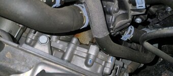

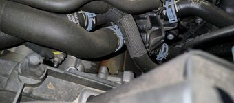

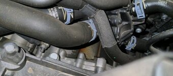

Acabo de detectar esto, casualmente me ha dado por mirar la parte derecha bajo el motor y veo un liquido que parece ya oxidado. ¿Creéis que puede ser la famosa bomba? En 20 días tengo cita para la última revisión en garantía.
Apenas llevo 45mil km
¿Tenéis alguna idea @Kalato @yeyutus @Uno de seat @Gsus26 ?

Confirmada perdida de refrigerante por la bomba. Otro con premio, cambio de bomba completo, coste casi 800€. Y lo mejor de todo es que la garantía termino hace 12 días, tiene narices el tema.

Y además el G13 que fuga está rosita perfecto, que eso es lo que más me sorprende, no parece haber corrosión.

Más que corrosión, al menos en mi caso me pareció mal ajuste o mala calidad de algo.

La junta probablemente. Aunque en mi caso la van a cambiar entera. Claro, una vez tiene pérdida habrá perdido todo el lubricante interno y a saber lo rozada que está.

Yo creo que se lo come el G13, con y sin silicato. En nuestro caso va sin silicato, pero es evidente que debe haber corroído alguna junta o el propio rotor.
Aún tengo algo adicional que verificar cuando esté reparado. Hace 2 años que vengo oyendo una vibración mientras ruedo que no descartaría que fuera de la bomba, el rotor desgastado que haya empezado a hacer ruido.
