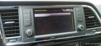

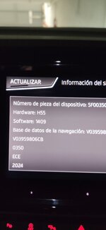

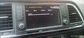

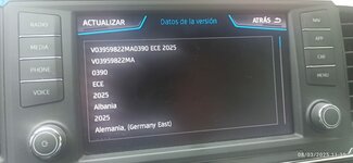

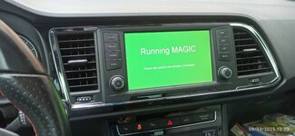

Hola Jmike, solo queria darte las gracias por el contacto de tu amigo. estuve esta mañana y ya tengo actualizado mi gps navi plus a la ultima version. Un gran compañero , esta ubicado en Centelles/Barcelona pero vale la pena si podeis el visitarlo.
fotos de la actualizacion de esta mañana de mi gps navi plus.
saludos.
