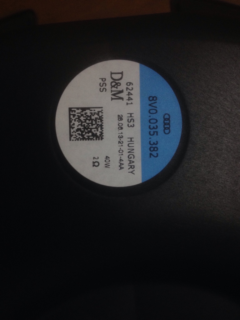

- Cambio del subwoffer trasero por un Denon&Marantz proveniente de desguace de un Audi A3 8V - 40€
Estoy dudando si ponerle tambien los mismos altavoces delanteros en las plazas traseras, ahí de momento llevo los de serie.

Buenas.
No hay muchísima diferencia con el de serie pero algo de mejora sí he notado. El de serie es de 30w y el de Audi es de 40w. Yo sí tengo rueda de repuesto y la referencia es:

Hola!!
Muchas gracias por la referencia.
Estaba buscando algo que lo mejore y sobre todo que sea plug and play y que no se me fuera de precio...
