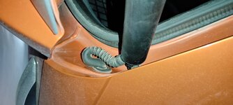

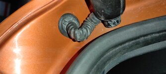

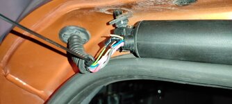

Hola buenas quería preguntar si alguien sabe si Seat tiene activa una campaña para sustituir los motores del portón trasero, ya que se rompen los cables por mal diseño y fatiga, me cambiaron uno con la garantía pero me está fallando el otro, adjunto fotos de la avería y el nuevo diseño que están instalando.
Creo que deberían avisar a la gente para cambiar el manguito flexible ya que por el mal diseño se genera una avería que la sustitución supone bastante dinero, 500 euros o más...
